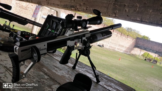

Hola gente cómo están? Antes que nada un gusto saludarlos a todos! Les quería mostrar mi rifle y al mismo tiempo consultarles por el seteo del mismo. Se trata de un Protactic 5.5, el mismo cuenta hoy con:
- Válvula reguladora de seteo externo
- Pecha balin aguja
- Boquilla multipuerto
- Cañon Lothar 12 estrías 600mm con choke

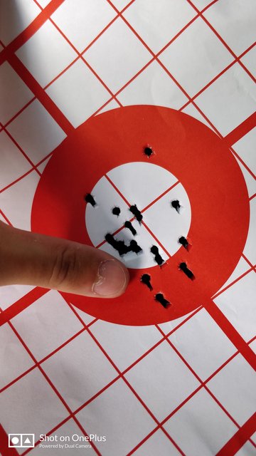

El rifle está armado por Javi Marchetti, la verdad no me puedo quejar de nada, anda muy bien, ahora, poniéndome un poco exquisito, ya en éste nivel de rifle, uno pediría que a 50m sea un tiro dentro de otro, ok. El problema es que no consigo agrupar bien, y con bien no me refiero a media pulgada a 50m, sino a 1'' aprox. Ahora tengo una variación muy grande entre tiro y tiro. Después de MUCHO tiempo, plomo y aire, llegué al seteo de:

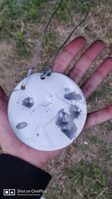

Ésto fue a 145m
Ésto es a 50m, con el seteo ya solucioné el tema de que las puntas entraban cruzadas
Ésto es a 150m

Mensaje por fercho_350r » Sab Abr 16, 2022 7:24 pm
