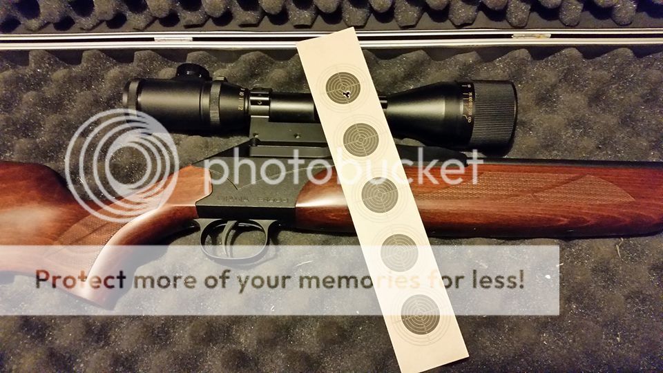

Probando la P1000 y los JSB a 25 mts.

Cuantos tiros tiene el segundo grupo?
Podrias contar algo del rifle. que potencia desarrolla con esos balines y su autonomia.
Es un laser por lo visto.
Felicitaciones.

Si mal no recuerdo, el segundo grupo son 2 tiros dps de calibrar la mira.
Lamentablemente, no he podido conseguir que me carguen mas de 220 bares el scuba. El rifle acepta hasta 300b.
Lo que me da hasta 50 tiros antes de entrar en zona roja (75 b)
Por manual, deberia tener 26j, pero con las mediciones me dio 24 y poco.
Los JSB son los Exact de 8.44 y midieron parejos 980. con un spred de 3 fps en las series de 10.
La mira y anillas es original Diana. 4x16x40
No se si puedo poner el enlace facebook de Diana Uruguay (esta permitido?).
En el hay varias pruebas y mediciones con diferentes balines. Lo que me llevo a decidirme por ellos.

Ahora bien, para testear la agrupacion deberia realizar un minimo de 5 tiros por blanco.
Y 980 fps es una guazada de velocidad en ese peso de balin (y me atraveria a decir que en cualquier peso de balin, siempre y en cuando si uno lo que busca es la mejor relacion precision/potencia), le recomiendo bajar hasta estar entre 880 y 900 fps y vera que logrará mejores agrupaciones y logicamente ganará autonomia.
El Spread es excelente!
Un abrazo y mucha suerte con su rifle!!!

Entonces, tal vez para lograr mayor precision, podria buscar un balin mas pesado en .177.
Recuerde que estamos para ayudarlo, y creo yo, que si postea su nuevo rifle y agrupaciones, es para que opinemos de estas ultimas, por lo que no debe tomarse a mal nuestros comentarios, siempre son con respeto y con la mejor de las intenciones.

Probe con los JSB de 10, RWS superdome y la agrupacion no fue buena.

Estas fueron las pruebas primarias por las que me decidi por los JSB de 8
Fueron los primeros tiros antes de regular la mira.
Todos a 25mts
