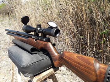

Buenas Gente del Foro!! Este es mi primer posteo, así que quería compartir con ustedes las pruebas a distintas distancias de los balines Argus Pegasus de 19.5 Grains. y también los Apolo Air Boss Field Target de 18 Grains. Las mismas la realice con mi Nova Vista Hp-900 y lo interesante de las pruebas es que los dos balines además de accesibles en relación precio/calidad, realmente sobrepasaron mis expectativas en cuanto a su rendimiento.
Les dejo las fotos.-

Muy buenos agujeros. Además de ser reales. Parece que el cañón te acepta varios tipos de balines y eso es un ventajón. Y sí, muchos le están buscando la vuelta al tiro un poco más barato porque los de alta gama tienen el precio zarpao. Ah, la foto del rifle no es justa para lo bueno que te quedó el lustre al aceite :pulg:

Heeee!!! Gracias Luchin!!! Asi es.. cuando tengo apenas un tiempito le meto unas rondas al hp asi que para practica considero que estan buenos.Si me hizo trabajar un poco la culata pero quedo como yo queria!!! Gracias por tu comentario!!! Abrazo!
