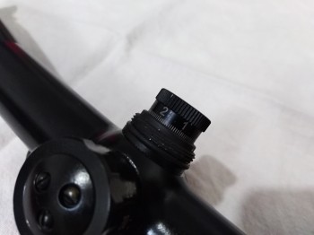

En esta foto se ve la torreta para regular la altura. Muy c{omoda y practica con un ranurado y clicks muy firmes y audibles hasta para un desorejao como el que escribe.
Aqui se pueden ver las marcas para corregir usando las torretas y aunque son bastante visibles, es un sistema al que no me acostumbro.

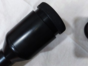

En esta foto se puede ver el regule de dioptrias al maximo, para que se aprecie bien.

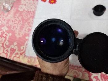

Aqui la lente objetivo con un revestimiento gris azulado. Imagen
